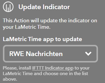

Die Hoffnung, darauf via IFTTT beliebige Nachrichten aus RWE pushen zu können, hat sich nicht erfüllt. Es lassen sich nur die ootb Rezepte verwenden, nur da tauchen die notwendigen Angaben
LaMatric Device Name Umbenannter App-Name auf. Der App-Name wird imho zwingend benötigt. Da muss sich eine/einer finden, der das benötigte Rezept zusammen schraubt. Ob die ootb Rezepte laufen kann ich noch nicht sagen, die Anzeige meines Testrezepts kann bis zu einer Stunde verzögert sein.

Wichtig: angeblich hat das 1.75 Update auch mit dem IFTTT Kanal zu tun gehabt, würde ich auf jeden Fall als erstes auf der Uhr installieren, falls noch nicht geschehen. Dann im LaMetric Developer Bereich mal schauen, ob die Uhr dort auch unter 'my Devices' angezeigt wird.
Zum IFTTT Part. 1. Maker Channel auswählen, den Trigger nenne ich einfach mal 'LaMetric' (Achtung Falle: der Trigger ist Groß-/Kleinbuchstaben sensitiv. In meinem Beispiel würde also 'lametric' oder 'Lametric' später nicht funktionieren. 2. Jetzt muss man sich entscheiden. Linke action bewirkt eine sofortige Nachricht, die aber nach dem Durchlauf direkt verschwindet, dafür aber mit Priorität hoch geschickt werden kann und auch den Bildschirmschoner unterbricht. Rechte action aktualisiert die gewählte IFTTT Instanz auf der Uhr, das passiert aber unter Umständen im Hintergrund, falls der Bildschirmschoner aktiv ist. Zum Test erst mal links auswählen. 3. Die nächste Maske ist eigentlich selbsterklärend, unter Message löscht man alles und klickt auf 'Ingredient' und fügt Value1 ein. Weiter und abschließendes speichern nicht vergessen. Jetzt im Browser das ganze testen. Dazu URL wie folgt aufrufen: Code: http://maker.ifttt.com/trigger/LaMetric/with/key/XXXXXXXXXXXXXXXXXXXXXXXXXXXXXXXXXXXXXXX?value1=Test die XXX müssen durch den eigenen IFTTT Maker Key ersetzt werden, findet man auf IFTTT in den Maker Settings. Wichtig value1 muss hier klein geschrieben werden - etwas doof gemacht. Jetzt sollte binnen Sekunden eine Nachricht auf der LaMetric erscheinen, gerade mehrfach getestet, funktioniert einwandfrei. Wenn das bei dir klappt, dann mach ich noch Screenshots vom Innogy Teil. P.S.: Eventuell Router überprüfen, die LaMetric macht in der Fritzbox bei mir diverse Ports auf, nicht das da eine Sperre vorliegt:

(31-01-2017, 09:32:34)CooperCologne schrieb: ... Noch eine Frage vorab. Was meinst du genau mit der Instanz? Bei den ootb LaMetric-IFTTT Rezepten kann man die Instanz tatsächlich auswählen, ich habe die bei mir einige Male umbenannt. Aber in den selbst erstellten IFTTT Rezepten taucht nur das Device auf, nicht die Instanz. |
