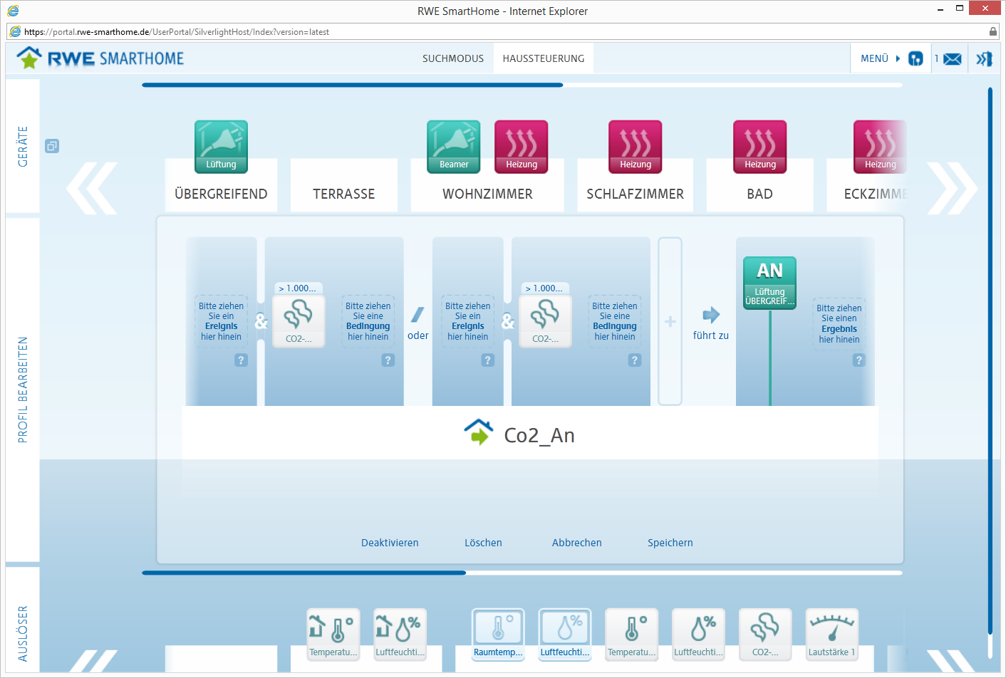

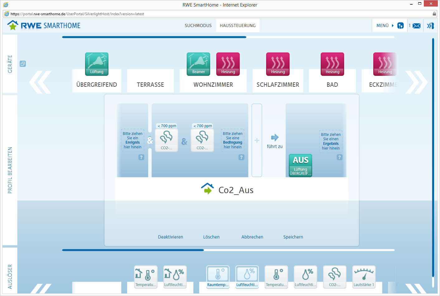

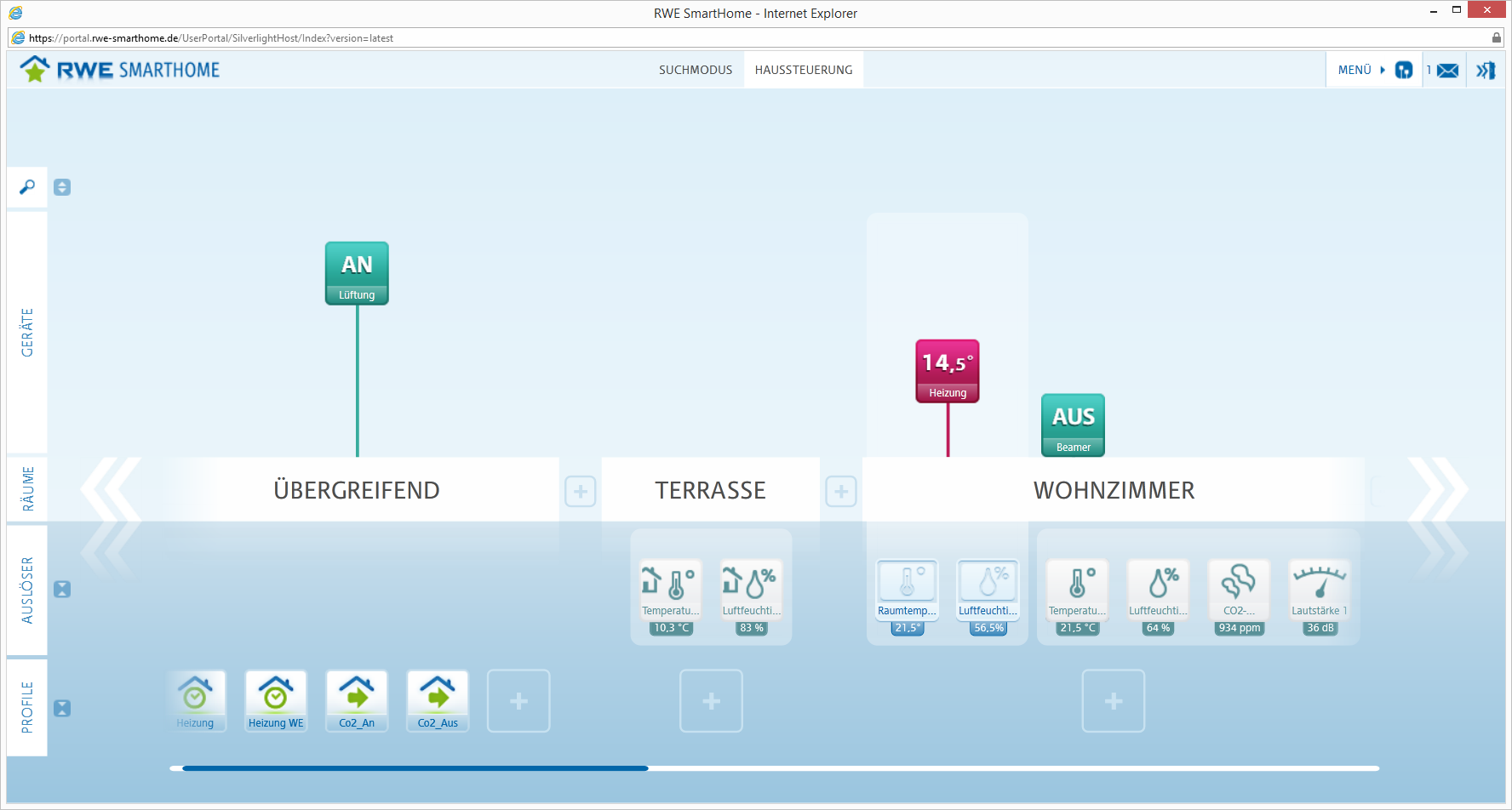

Mangels 24V Aktoren habe ich mich zunächst für die einfachste Variante entschieden: Ich habe die Spannungszuleitung aufgetrennt, auf der Lüftungsanlagenseite einen Stecker und auf der Sicherungskastenseite eine Buchse aus dem Baumarkt montiert. Nun konnte ich den RWE Zwischenstecker verwenden, um die Anlage an und aus zu schalten. Eine schöne Alternative wäre auch der RWE Unterputz Schalter gewesen, den ich anstelle der vorhandenen Schalter der Lüftungsanlage hätte montieren können. Allerdings sind die von der Lüftung kleiner (50x50mm) und ich hätte die vorhandenen Schalter komplett austauschen und die Dosen neu Bohren müssen.

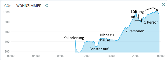

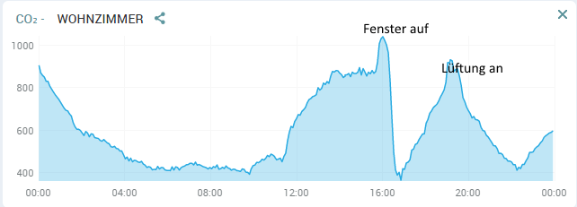

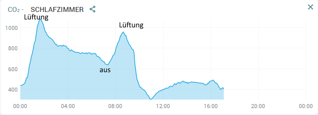

Zum Einsatz gekommen ist dabei die Wetterstation (Innen & Aussensensor) sowie ein zusätzlicher Innensensor - damit Wohnzimmer und Schlafzimmer abgedeckt sind. Gerade im kleineren Schlafzimmer bei geschlossener Tür und zwei Personen hat man es schnell mit hohen Co2 Werten zu tun. Ausbaumöglichkeiten gibt es noch: Der Sommerbypass lässt sich natürlich nun auch wunderbar über den Aussentemperaturfühler steuern. Im Bereich der Logikprofile ist im Sommer eine Kühlungsfunktion möglich, bei niedrigen Aussentemperaturen (nachts) und hohen Innentemperaturen kann die Lüftung aktiviert werden.
Anbei die Bilder von den Messungen, von der RWE Smarthome Konfigurationsseite und die Beispiel-Logikprofile zum Ein- und Ausschalten.
