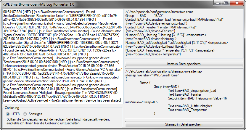

Wie sieht's aus? (Software)
Die Software ist auf das nötigste reduziert und soll so übersichtlich, intuitiv und einfach bedienbar sein.
Links fügt man die Einträge ein aus dem Log, rechts kommt das Ergebnis.
Passt die Anzeige nicht aufgrund Umlauten, was einem eigentlich direkt ins Auge springen sollte, dann ändert man die Codierung noch per Klick.
Im Notfall funktioniert trotzdem alles, da die Umlaute nur bei der Darstellung stören
Wie sieht's aus? (Endnutzung)
Super angepasst an Ollies Beispiele, wie ich finde
