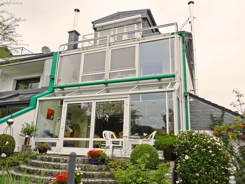

vielleicht könnt ihr mir eine paar gute Ideen oder Hinweise zu meiner SmartHome Herausforderung geben, da ich per Suche nicht wirklich etwas passendes gefunden habe.
Und zwar geht es darum, dass wir einen über 2 Etagen gehenden Wintergarten haben (s. Bild) und dessen Steuerung so langsam den Geist aufgibt. Ich stelle mir nun die Frage, ob man die Steuerung durch Smart Home Komponenten ersetzen kann.
Konkret haben wir eine Lüftoplan-Steuerung, die mit einer (im Moment defekten) Wetterstation auf dem Dach verbunden ist. Diese regelt vollautomatisch:
